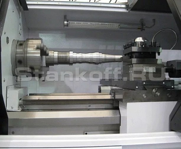

Осевое сверление
Развёртывание
Наружное (проходное) точнение
Точение канавки
Точение фаски
Точение конуса
Точение торца
Резьбонарезание
Расточка

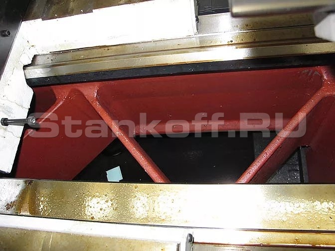

Литая станина

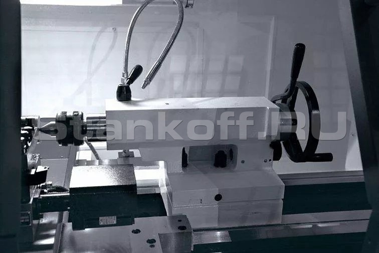

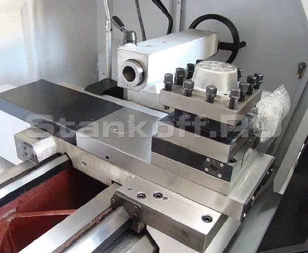

Механическая задняя бабка

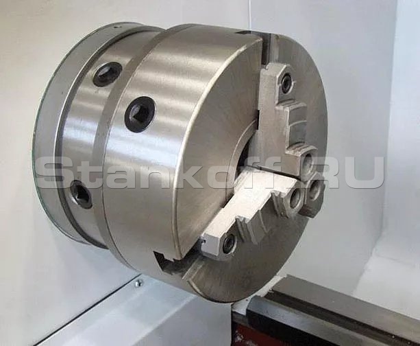

Самоцентрирующие токарные патроны выполняются из стали и чугуна. Патроны предназначены для зажима деталей на станках токарной группы. 3-х кулачковые самоцентрирующиеся токарные патроны, имеют диаметр в диапазоне 80 - 400 мм.Дополнительные опции

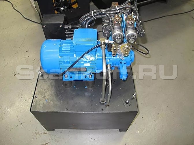

Гидравлический патрон

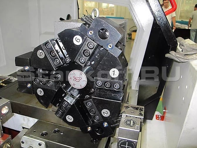

Увеличенное количество инструментов, что влияет на производительность и позволяет изготавливать более сложные детали. Смена инструмента происходит за 1-2 сек.Стандартная комплектация
- 3-кулачковый механический патрон
- Механическая задняя бабка
- 6-позиционная револьверная голова

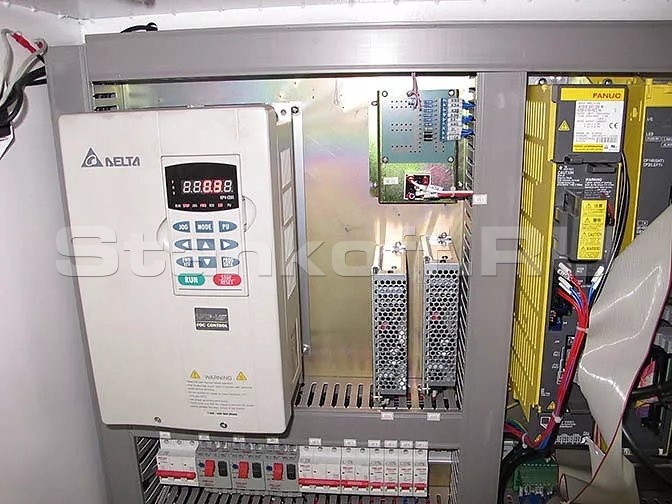

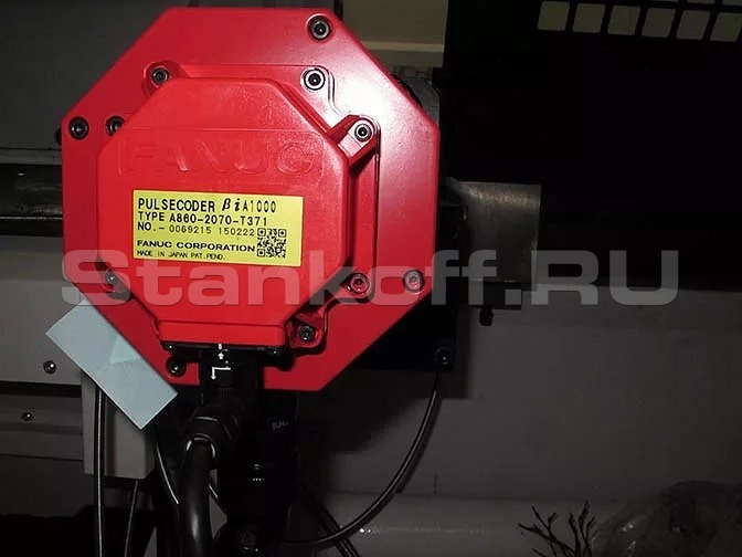

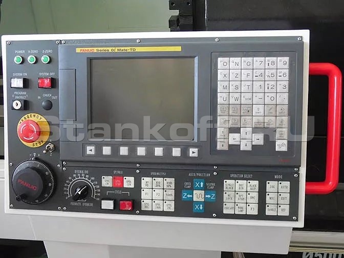

- Система ЧПУ Fanuc (Япония)
- Неподвижный центр

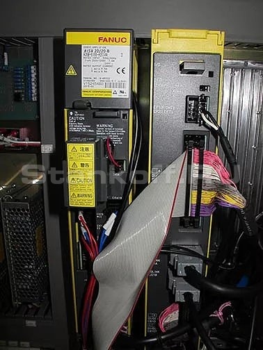

- Электромагнитный тормоз

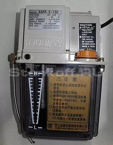

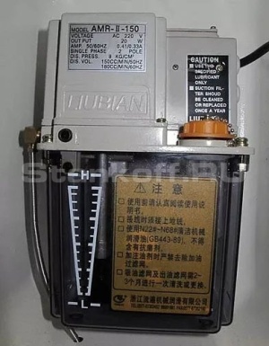

- Автоматическая система смазки направляющих и ШВП
- Набор ключей и инструмента
- Кабинетная защита зоны обработки
- Передача информации через порт RS-232

Исполнение патрона | механика, гидравлика |

Система ЧПУ | FANUC / Simens 808D |

Станина | цельнолитая станина (чугун) |

Задняя бабка | |
Исполнение | механика (гидравлика - опция) |
Конус пиноли задней бабки | MK5 |
Выдвижение пиноли задней бабки, мм | 130 |
Диаметр пиноли задней бабки, мм | 63 |
Револьверная головка | |
Количество инструментов, шт. | 6 (8 - опция) |
Размер сечения державки резца, мм | 20 х 20 |
Размер сечения державки расточного инструмента, мм | Ø 40 |
