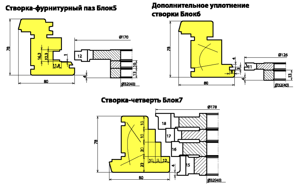

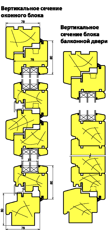

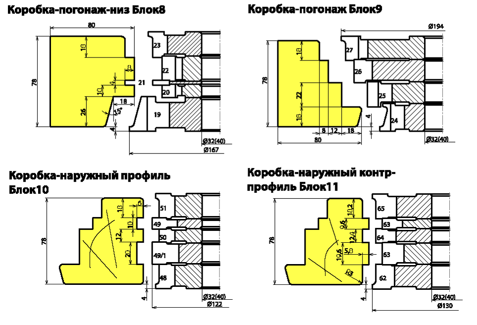

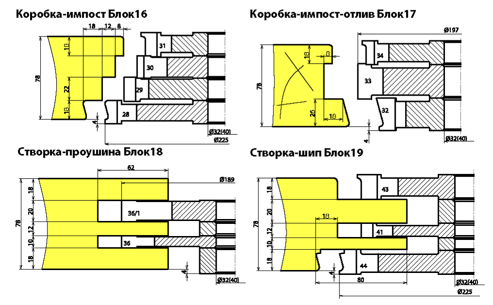

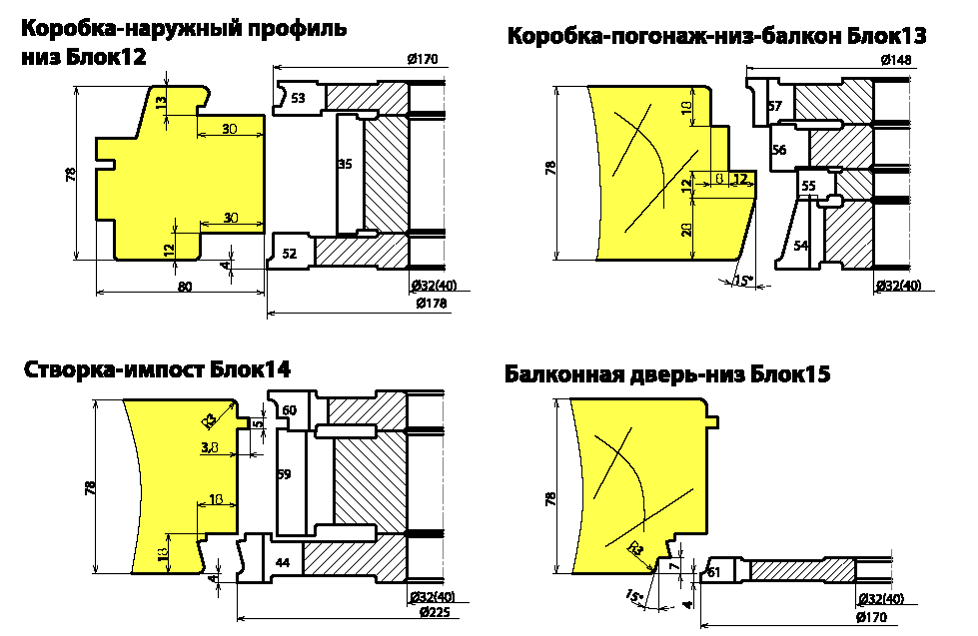

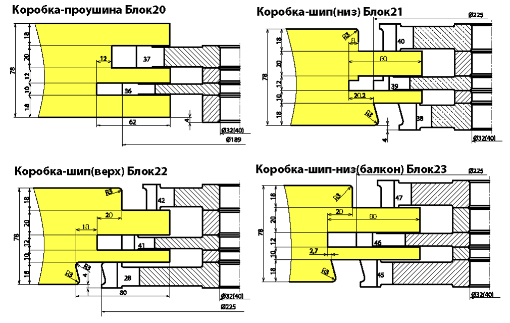

Схема установки фрез для изготовления окна сечением бруса 78x80мм ДФ-03.101
