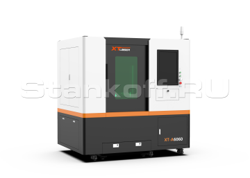

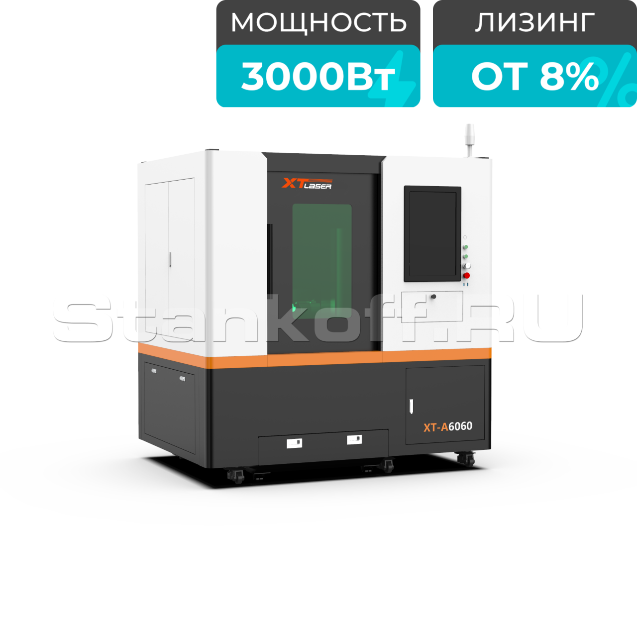

Оптоволоконный лазерный станок малого формата для резки металла XTC-6060Q/3000 Raycus
Станки прецизионной лазерной резки металла серии XTC-6060Q представляют собой компактный моноблок, в котором объединены прецизионный стол с приводами, лазерный излучатель и система управления и питания. Небольшие размеры позволяют использовать станки в небольших производствах и лабораториях для точной резки металлических изделий различного назначения. Применяются для изготовления корпусных панелей телефонов, фрез, кухонных плит, осветительных приборов, деталей мебели, а также аксессуаров и комплектующих прочего мелкого и крупного оборудования.

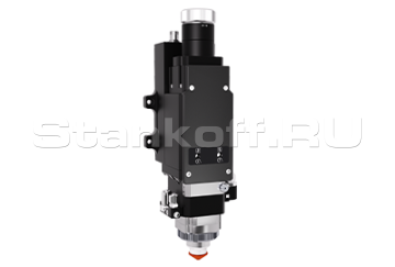

Режущая головка с автофокусом |
Raytools (Швейцария) |

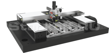

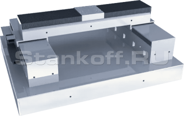

Мраморная столешница
Рама имеет мраморную структуру, которая имеет хорошую общую жесткость и высокую прочность; корпус балки имеет легкую конструкцию, которая имеет хорошие характеристики ускорения и точно обрабатывается портальным фрезерным станком с ЧПУ для обеспечения точного движения.

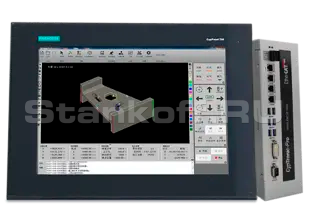

Система управления FSCUT 2000
Включает в себя контроллеры и программное обеспечение станком Cypcut. Эти программы поддерживают самые распространенные форматы векторных чертежей ADOBE ILLUSTRATOR и DXF, чего более чем достаточно для любого производства. Обе программы включают в себя не только особые функции для резки, но и встроенный векторный редактор.Режимы и функции резки:

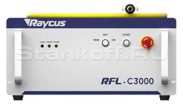

Мощность лазера | 3000 Вт |
Лазерный источник | Raycus |
Длина волн | 1080 Нм |
Качество луча | <0,373 мрад |
Обрабатываемая площадь (X,Y) | 600x600 мм |
Ход по оси Z | 80 мм |
Ускорение | 1.0G |
Точность позиционирования (X,Y,Z) | ±0,004 мм |
Питание | 3 фазы 380В 50/60 Гц |
Рабочая влажность | <75 % |
Мощность сервоприводов | X - 1300 Вт, Y - 1500 Вт, Z - 400 Вт |
Исполнение | закрытое |
Габариты | 3500×2100×2167 мм |
Вес | 1600 кг |
