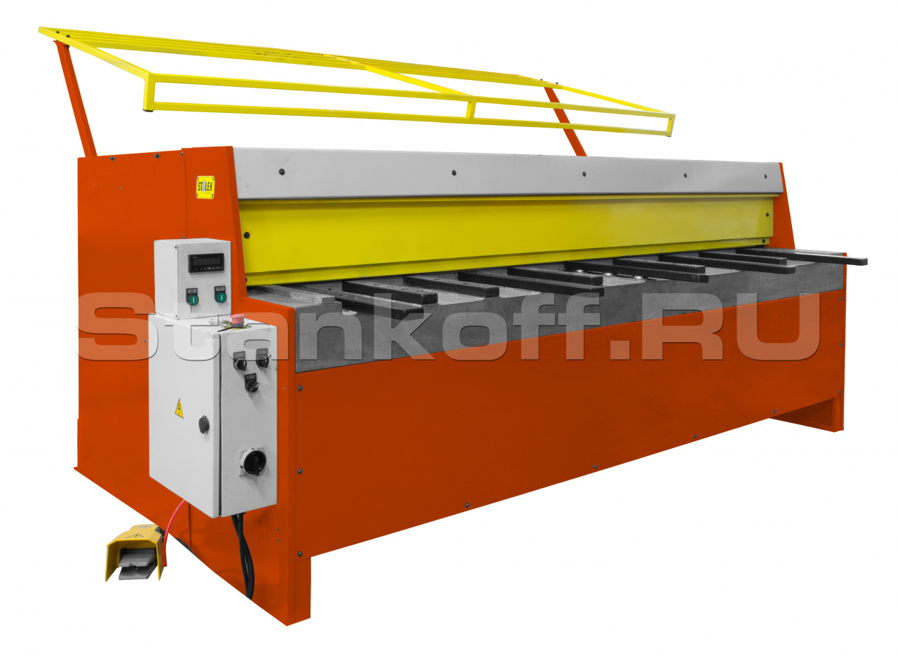

Гильотина электромеханическая с NC контроллером Q11-2х2550NC
Компактный высокопроизводительный станок предназначен для резки кровельного металла, алюминия, меди, латуни, пластика в строительных, монтажных предприятиях и производствах различной сложности. Станок оснащен качественными долговечными ножами из инструментальной легированной стали 9CrSi (российский аналог 9ХС), с твёрдостью закалки 56-60 HRC, с 2 режущими кромками на верхнем и нижнем ножах, толщина ножа 12мм. Кривошипно-шатунный механизм позволяет работать с высокой скоростью резки – до 30 циклов/минуту (в зависимости от толщины и материала.
- Работа станка осуществляется через PLC контроллер, ориентированный на работу в промышленном производстве (через ввод сигналов датчиков и вывод сигналов на исполнительные механизмы).
- Подсвечиваемая рабочая зона (лазерной линией реза не комплектуется).
- Переносная ножная педаль, позволяет оператору мобильно управлять гильотиной, одновременно работая с подачей листа.
- Верхний и нижний нож имеют двустороннюю заточку.
- Цифровая система управления.
- Задняя защита с блокировкой.

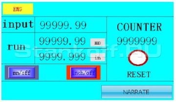

- Счётчик кол-ва резов отображается на NC дисплее.
- Пневматическая система поддержки листа.
- Линейный рабочий стол с шариковыми опорами.
- Моторизированный задний упор с возможностью ручной тонкой настройки.
- Движение моторизированного заднего упора задаётся и отображается на NC дисплее.
- Длина хода заднего моторизированного упора 630мм (увеличение длины упора до 1000 мм конструктивно невозможно).
- Простая и быстрая регулировка зазора между ножами.
- Рабочий ход ограничен движением хода кривошипно-шатунного механизма и не регулируется.
- Предварительная система прижима материала перед моментом резки имеет резиновое уплотнение.
- Длина передних удлинителей до режущих ножей (вкл. рабочий стол) – 600мм/600мм/657мм.
- Боковой упор для фиксации листа по 90°.

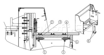

Регулировка зазора между ножами
Увеличение зазора между режущими кромками: ослабить винт 1 и гайку 3, затянуть гайку 4 для фиксации болта 5. Уменьшение зазора между режущими кромками: ослабить винт 1 и гайку 4, затянуть гайку 3 для фиксации болта 2. Проверить зазор щупом. Если зазор соответствует толщине листа, то затянуть все гайки и винты. Внимание: необходимо отрегулировать обе стороны, до регулировки ослабить гайку 6 и затянуть ее после регулировки.

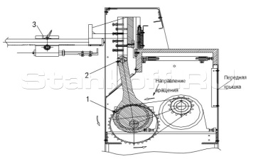

Схема смазки
Ручная смазка по точкам должна выполняться регулярно. Для смазки точек 1 и 2 необходимо снимать защитное ограждение.

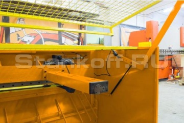

Пневматическая опора
Для резки длинных заготовок используется пневматическая опора. Во-первых, необходимо подключить пневматическую линию к опоре, опора переместится вверх в ожидании заготовок. Опора будет опускаться вниз, пока работает двигатель, после окончания резки опора автоматически переместится вверх.

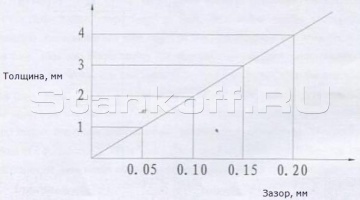

Регулировка зазора между режущими кромками
Соотношение между толщиной листа и зазора между режущими кромками.

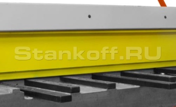

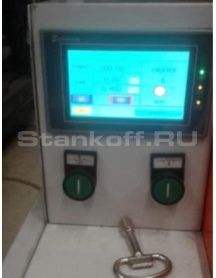

NC дисплей
