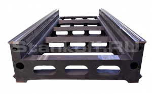

Литая чугунная станина
Для изготовления литой станины используется высокопрочный чугун с шаровидным графитом. Высокое содержание углерода, высокая прочность на сжатие и высокая твердость. Сильное поглощение ударов и износостойкость. Низкая тепловая чувствительность и чувствительность к разрыву уменьшают потерю качества оборудования при использовании, поэтому точность станка может сохраняться в течение длительного времени без деформации в жизненном цикле.

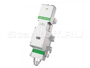

Режущая головка RAYTOOLS с автофокусом
Лазерная режущая головка с автофокусировкой, выпущенная компанией Raytools AG в 2017 году для оптоволоконных лазеров мощностью 2 кВт или менее. Имеют встроенный привод, который управляет фокусирующей линзой с помощью линейного механизма для автоматического изменения положения в пределах 17 мм. Клиенты могут настроить программу для достижения непрерывной фокусировки, которая позволяет выполнять быстрое прокалывание и резку материалов различных толщин.Используется линза, установленная для коллимации и фокусировки лазерного луча, что позволяет достичь оптического эффекта с ограниченной дифракцией. Конструкция позволяет лазерным головкам работать стабильно и постоянно.
• Диапазон автофокуса составляет +8 ~ -9 мм, точность составляет 0,05 мм;
• Набор линз, максимальная входная оптическая мощность составляет 2 кВт;
• Максимальное ускорение фокусирующей линзы 10 м/с², максимальная скорость 6 м/мин;
• Линза коллиматора и фокусирующая линза защищены от загрязнения защитными стеклами.

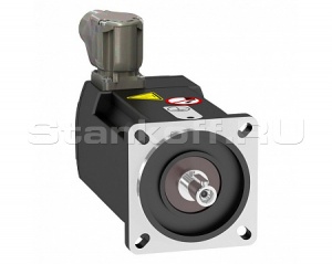

Сервоприводы Schneider
Использование данных сервоприводов позволяет существенно увеличить как точность станков, так и скорость их работы. Максимальная эффективность при малых размерах благодаря высокой удельной мощности. Экономия пространства в шкафу. Новая функция "автоподстройки" позволяет получить оптимальные параметры настройки сервопривода. Встроенные функции безопасности.

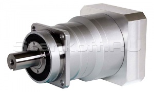

Редуктор SHIMPO

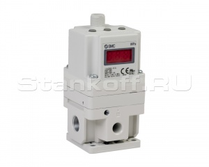

Пропорциональный клапан SMC

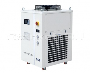

Водяной чиллер S&A CWFL-2000
Высокоточная система охлаждения с интеллектуальным контролем температуры. Известны наличием двух режимов регулирования температуры: режим постоянной температуры и интеллектуальный контроль температуры. В интеллектуальном режиме температура воды корректируется в соответствии с температурой окружающей среды. Это ключевое решение позволяет забыть о беспокойствах, связанных с сезонными изменениями температуры окружающей среды.Чиллер S&A CWFL-2000AN специально сконструирован для охлаждения оптоволоконных источников лазерных станков. Помимо двойной системы контроля температуры, имеет двухконтурную систему охлаждения - лазерного излучателя и головки. Применяется для охлаждения оптоволоконного лазера мощностью до 2000 Вт.
1. Точность измерения температуры ±0.5 °C;
2. Функция двойного контроля температуры - охлаждение как источника, так и оптической линзы одновременно;
3. Два режима контроля температуры: стабильный и "умный". Умный режим позволяет устанавливать температуру воды относительно температуры внешней среды, что является отличным решением для работы в разные сезоны года;
4. Три фильтра очистки воды: ионный и 2 проволочных. Размер фильтров - 13 см;
5. Несколько аварийных функций - защита компрессора от задержки по времени, предохранение от перегрузок по току, сигнал тревоги подачи воды, сигнал тревоги высокой/низкой температуры.

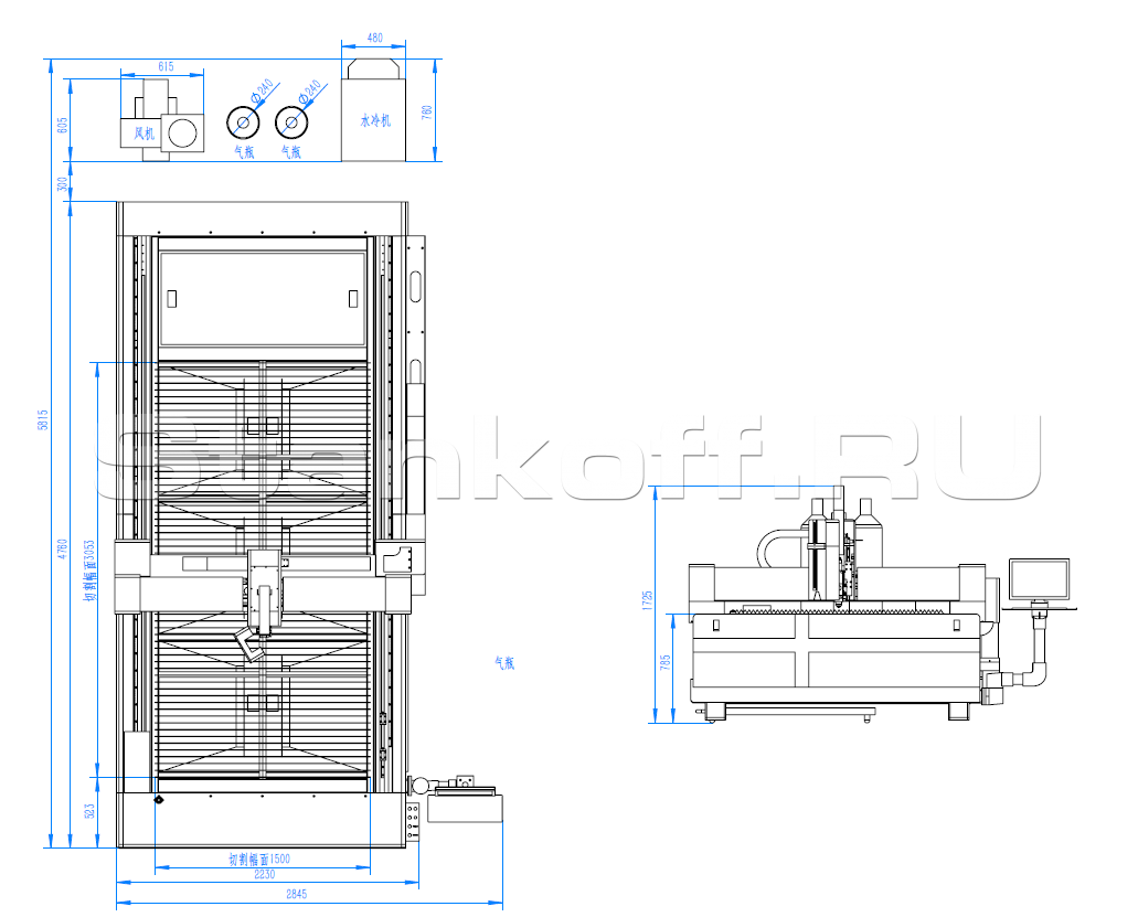

Технические характеристики оптоволоконного лазера LM-1530C/2000 Raycus | |
Мощность лазера | 2000 Вт |
Лазерный источник | Raycus |
Длина волны | 1060 Нм |
Обрабатываемая площадь (X,Y), мм | 3000x1500 |
Макс. скорость холостого хода | 90 м/мин |
Ускорение | 1.0G |
Точность позиционирования) | ±0,03 мм |
Питание | 380В 50Гц/60Гц 60A |
Мощность сервоприводов | ось X - 1000Вт, ось Y - 2х2000Вт, ось Z - 400Вт |
Вес станка | 4000 кг |
Габариты | 5800×2900×1750 мм |
