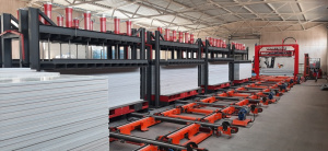

Клей равномерно наносится на листы бидинговым способом через специальные дюзы (жиклеры). Собираются панели с малой долей механизации. На монтажный стол кладут лист ПВХ по направляющим, укладывают внутренний полистирольный лист, с обеих сторон которого наносят слой клея. Собранная полностью панель переходит на прессовочный станок.
Особенно важно постоянное давление в течение всего времени прессования. Ведь главное правило качественного склеивания материалов – силы адгезии должны быть выше сил когезии. Это позволяют осуществить прецизионные прессы КАМ C-type.
После того как панель спрессована, производится торцевание листов и подгонка в нужный размер.
Оборудование для производства ПВХ сэндвич панелей.
Таким образом, в цикле производства ПВХ панелей используется: клеенаносящая установка, раскроечно-торцовочный станок и пневматический пресс.
Новинка компании Gluestream - линия PVC HPL SANDWICH с ленточной пилой для обрезки целой стопки панелей. Она включает в себя весь необходимый комплект оборудования и позволяет добиться максимальной автоматизации, оптимального расхода клея, гарантирует высокое качество выпускаемой продукции.
