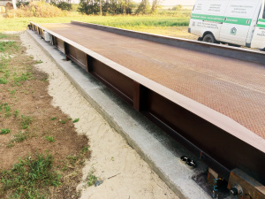

Перед тем, как начать установку автомобильных весов, необходимо выбрать место для их установки. Это должно быть ровное и твердое место, которое не подвержено вибрациям и несущее достаточную нагрузку. Также необходимо учитывать доступность к месту установки для автомобилей, а также наличие электропитания и связи для передачи данных.
Существует два основных способа установки автомобильных весов - наземная установка и установка в приямок. Наземная установка подразумевает установку весов на специальную площадку, которая находится на уровне земли. Такая установка не требует проведения больших земляных работ и обеспечивает удобный доступ к весам. Однако, ее недостатком является то, что общая конструкция оборудования занимает большую полезную площадь на территории предприятия и требует правильной организации логистики.
Установка в приямок предполагает установку весов на специально подготовленный углубленный фундамент, что позволяет взвешивать любые автомобили и машины. Однако, установка в приямок требует проведения земляных работ и более сложной установки.
