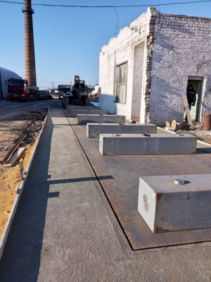

В проекте модернизации было предусмотрено увеличение наибольшего предела взвешивания с 30 до 80 тонн и увеличением грузоприемной платформы с 12 до 18 метров. В итоге модернизации заказчик должен получить 80 тонные 18 метровые автомобильные весы. В установленные сроки, со стороны нашей компании были проведены демонтажные работы, в которые вошло удаление всей механической части старых весов, а также разбор капитального навеса.
По завершению демонтажа, были выполнены строительно-монтажные работы в который вошли:
Земельные работы по удлинению фундамента;
Усилению и удлинению имеющегося фундамента;
Прокладка сигнальных кабелей;
Установка тензометрических датчиков;
Сборка и установка грузоприемной платформы;
Выведению весового терминала в помещение весовщика;
Проведение работ по точной настройки весового.
