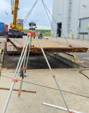

Сервисное обслуживание автомобильных весов для Пятигорского Хлебокомбината
родолжаем рассказывать об основных неисправностях возникающих в процессе эксплуатации автомобильных весов, а также при халатном отношении к проекту поставщиков.
Очистка и промывка автомобильных весов от накопившейся грязи и наледи.
Неисправности автомобильных весов (2 часть)
Основной причиной появления такой проблемы, является не соблюдения обязательных регламентных работ. Вследствие чего происходит излишнее скопление снежных масс и наледи под весовой платформой в зимний период, а в летный период происходит скопление грязи, что приводит к уменьшению зазора между платформой и фундаментом. Также снег и грязь могут попадать на опоры тензометрического датчика, это все влияет на точность показаний при взвешивании, а при большом скоплении и к выходу из строя весов.
