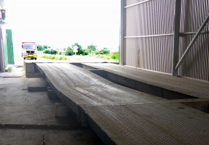

Деформация или разрушение въездного пандуса автомобильных весов
Основной причиной такой неисправности является недобросовестное выполнение строительных работ со стороны производителя, нарушение технологий, экономия на качестве материалов.
Ремонтные работы: - проведение полного демонтажа имеющегося пандуса и строительства нового с соблюдением всех необходимых стандартов.
