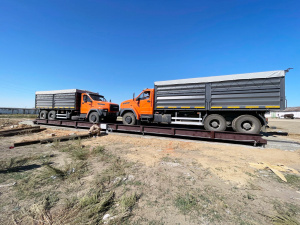

Зачем нужно заземление на автомобильных весах
В современном мире мы окружены большим количеством электронных приборов и оборудованием, они все в той или иной степени излучают электромагнитные помехи. К примеру такие повседневные приборы как мобильные телефоны, линии электропередач, вышки сотовой связи, сварочное оборудование и т. п.
Такое оборудование создает электромагнитную нагрузку, посредством индуктивной связи создает дополнительные помехи, вызывая тем самым нарушения в правильной работе оборудования.
При нахождении автомобильных весов в непосредственной близости с работающими приборами, то необходимо обеспечить дополнительную защиту от влияния возникающих помех.
В первую очередь необходимо обеспечить надежную защиту основному элементу автомобильных весов — тензометрическому датчику, ведь от правильности его работы, напрямую зависит точность показаний взвешивания. А в настоящее время к точности взвешивания предъявляются все большие требования, ведь от этой точности зависит прибыть и успешное развитие предприятия.
Основными негативными последствиями воздействия различных полей на тензометрический датчик могут быть: колебания значений в показаниях взвешивания, случайные срабатывания тензометрических датчиков, расхождения показаний измерения, но возможен и полный выход из строя оборудования.
Для разработки эффективного решения по защите от негативного влияния, необходимо понимать, что в процессе взвешивания участвует не только датчик, а все оборудования в целом. В общую цепь взвешивания входит: датчик, сигнальные кабеля, суммирующая коробка, весовой терминал.
Для каждого объекта необходимо разрабатывать свое уникальное решение, но есть одно общее правило для всех случаев, это правильное заземление оборудования. Заземление необходимо сделать еще из-за того, что сигнал исходящий от тензометрического датчика очень слабый, всего лишь милливольт на вольт.
