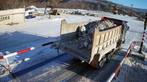

Про взвешивание. Очень внимательно необходимо следить при взвешивании, ведь если она не будет стоять всей базой на платформе, вы получите существенную потерю в результатах взвешивания. Также стоит учитывать раздельное взвешивание, ведь оно должно проводиться только с расцепкой машины и прицепа.
