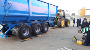

Методика раздельного взвешивания на автомобильных весах установленных на поверхности
В такой методике взвешивания всегда присутствует момент смещения центра тяжести, особенно такое распространено у подкладных/ портативных весах.
Особенно когда оси автомобиля расположены в непосредственной близости друг к другу, происходит перераспределение нагрузки.
Таким примером может служить трехосный тягач. В случае когда все три оси независимые и имеют жесткость, чтобы избежать перераспределение веса, необходимо одновременно поднять все оси на одну высоту.
