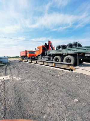

1. Регулярно проводить осмотр грузоприемной платформы. Грузоприемная платформа имеет высокую металлоемкость и является самой дорогой частью автомобильных весов. При внешнем осмотре не должно быть обнаружено коррозии, трещин, ржавчины, деформации настила и мест соединений, а также нарушения целостности несущей рамы. Любая из перечисленных причин — может говорить о присутствии серьезных проблем.
Как продлить срок службы автомобильных весов
В случае обнаружения на ранней стадии таких проблем и их срочному решению, позволит значительно сэкономить на возможном ремонте, вплоть до замены настила и части грузоприемной платформы.
2. Регулярно проводить осмотр фундамента весов. При осмотре фундамента не должно быть обнаружено трещин и сколов, а также полостей. Места с закладными деталями должны бить быть чистыми.
