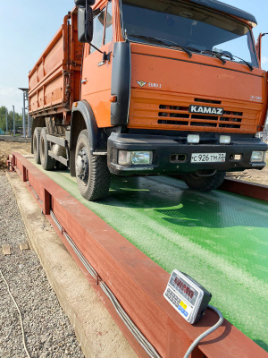

Компания АСП для избежания съезда транспорта с грузовой платформы весов нашего производства, в обязательном порядке устанавливает боковые ограждения. Примером послужит недавно выполненный проект поставки 80 тонных 24 метровых автомобильных весов для ведущего аграрного предприятия Алтайского края.
